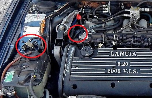

Test del sistema: con motore al minimo e temperatura di almeno 60°C staccare la spinetta dell'elettrovalvola. Il pistoncino dell'attuatore deve ritrarsi spostando quindi la levetta del collettore verso l'alto.
L'elettrovalvola è avvitata sul passaruota anteriore destro, dietro la vaschetta dell'acqua.
Credo che possa essere utile a tanti. Ciao!
Foto con elettrovalvola e attuatore:

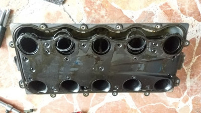

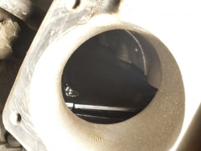

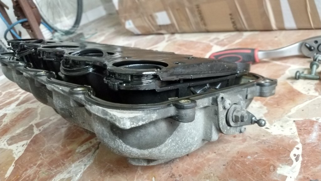

Oggi facendo un po' di manutenzione alla K (2.0 V.I.S. con collettore in alluminio) ho tolto il corpo farfallato e ho visto la parte mobile del collettore (quella di colore nero). Però sembra che sia aperta in due pezzi, come se la parte piana si fosse staccata da quella sottostante. C'è qualcosa di rotto o quella fessura nella parte mobile è normale??
Ho provato a premerla ma si rialza come se sotto ci fosse una molla.
Allego foto.

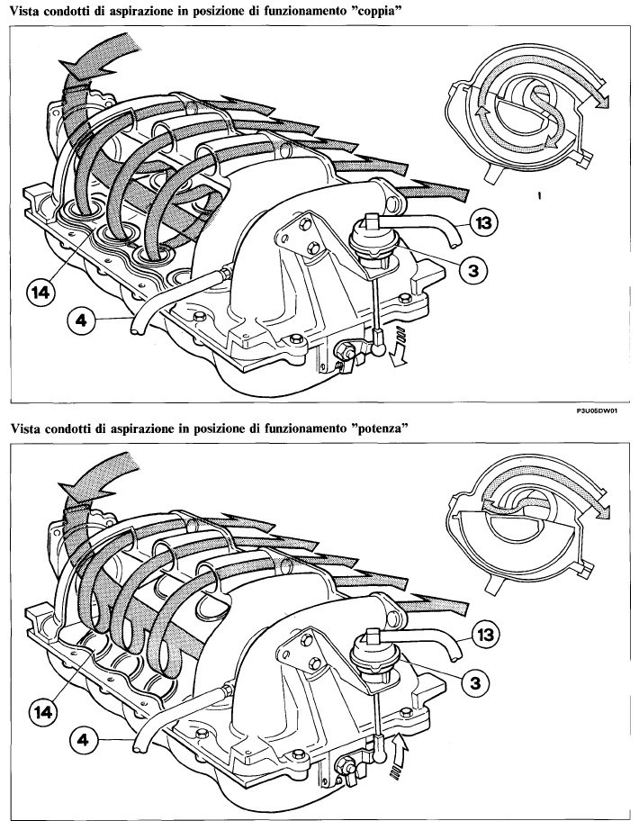

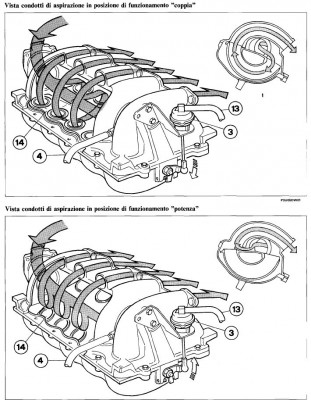

Illustrazioni manuale

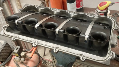

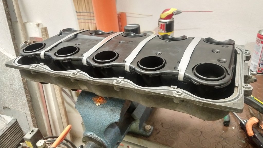

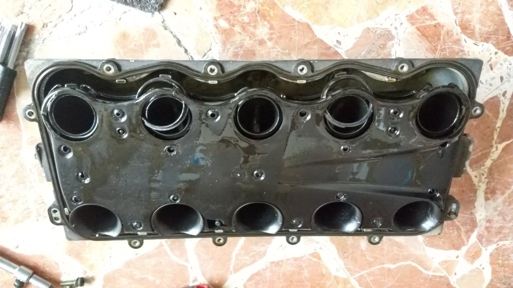

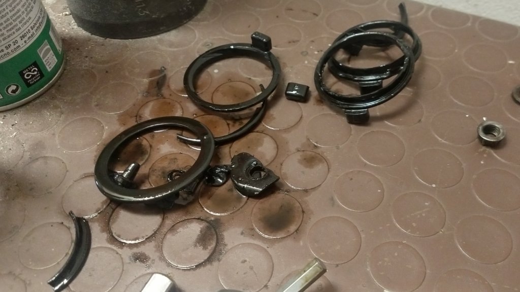

Dopo aver visto quella strana fessura, in questi giorni mi sono deciso a smontare il collettore.
Era praticamente distrutto e probabilmente anche i flussi d'aria ne risentivano...
L'ho riparato in questo modo con delle bande di alluminio:
Ultima modifica di Enzox il 15 apr 2022, 14:50, modificato 2 volte in totale.

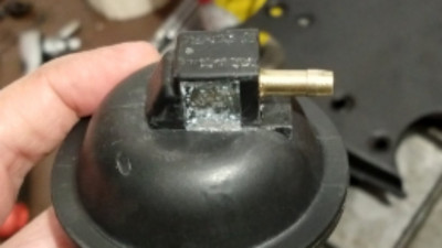

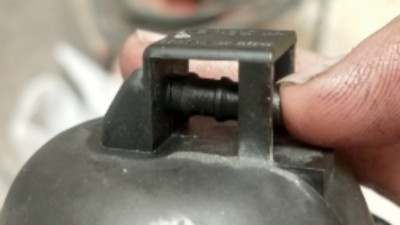

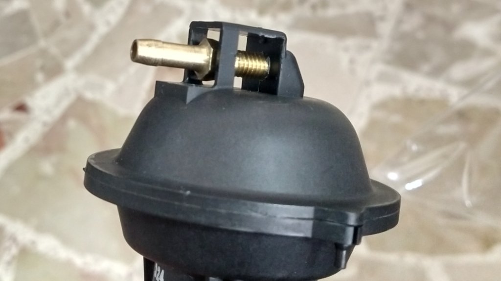

Poi ho notato che anche l'attuatore pneumatico era lesionato:
Quindi l'ho riparato avvitando un portagomma in ottone e coprendo il tutto con resina bicomponente. Praticamente indistruttibile 😅
