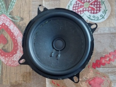

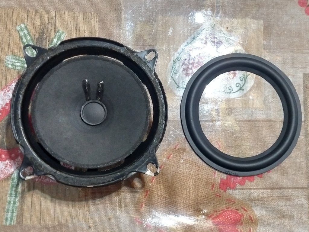

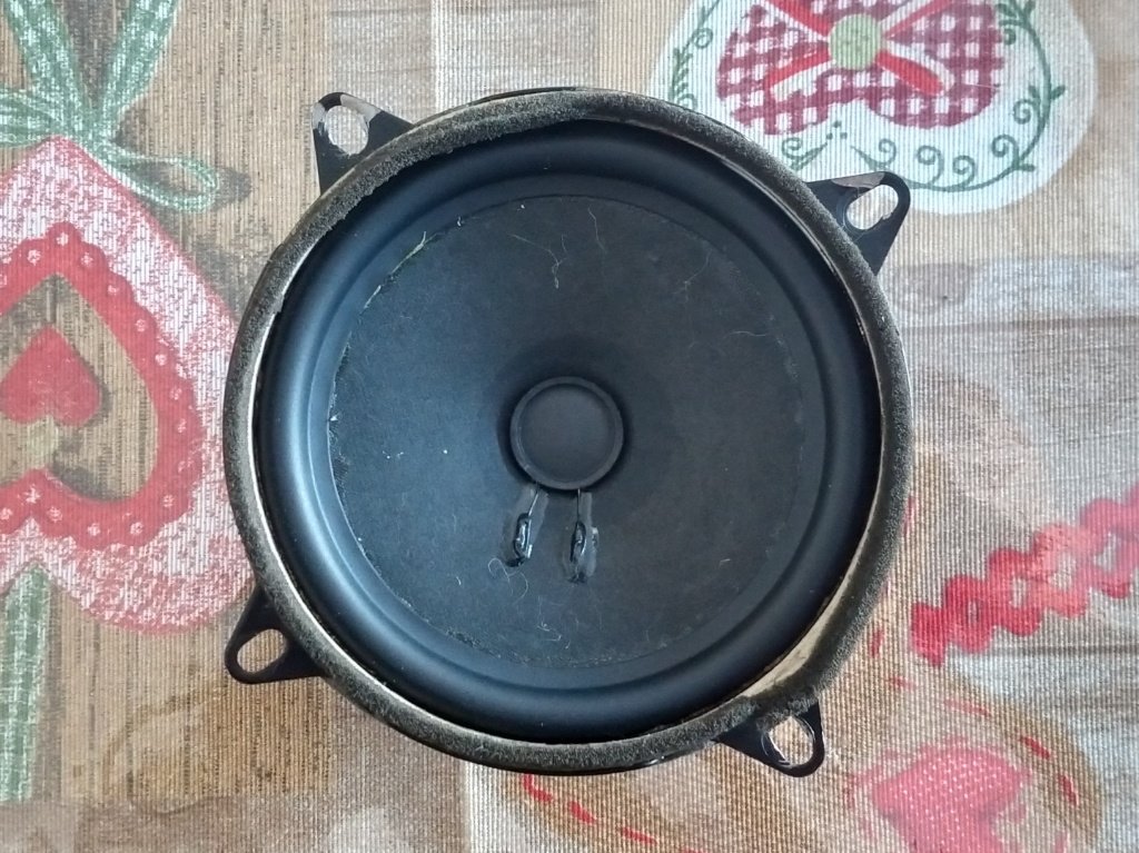

Operazione effettuata! La nuova sospensione è in gomma invece che in schiuma quindi dureranno più della macchina.
Essendo leggermente più rigida della schiuma, con la precedente regolazione della radio ho perso un po' di bassi, ma è bastato aumentare un po' solo questi e ho recuperato alla grande!
Stessa riparazione la farò ai posteriori. Più avanti valuterò eventualmente di sostituire i tweeter perché gli originali sono in effetti così così.
Per incollare ho usato un tubetto di Bostik. Vi allego le foto, ovviamente prima di incollare la nuova sospensione ho tolto i residui della vecchia colla ma ho dimenticato di fare una foto.

Aggiornamento:
- la perdita di bassi passando dalla sospensione in foam a quella in gomma non si recupera del tutto. Però come dicevo aumentando i bassi dalla regolazione della radio ci si avvicina alla sonorità precedente;
- con la sospensione in gomma, oltre a durare di più nel tempo, l'altoparlante diventa più robusto e ci si può spingere a volumi davvero elevati con maggiore sicurezza (soprattutto usando una radio moderna che offre molta più potenza dell'originale);
- se usate una sospensione in foam non usate il Bostik (o simili) per l'incollaggio perché fanno reazione e il materiale si arriccia appena viene a contatto con la colla. Io non ho avuto questo problema avendo usato una sospensione in gomma.
Per gli altoparlanti anteriori ho usato sospensioni in gomma con misura 125x115x95x87 codice produttore EC-113A prese su Aliexpress. Per adattarle al meglio ho ritagliato una striscia di 2 mm dal bordo esterno.
Vi aggiorno appena faccio i posteriori. Se otterrò lo stesso risultato sarò estremamente soddisfatto. Devo dire che anche i tweeter originali lavorano bene con gli altoparlanti così ripristinati.

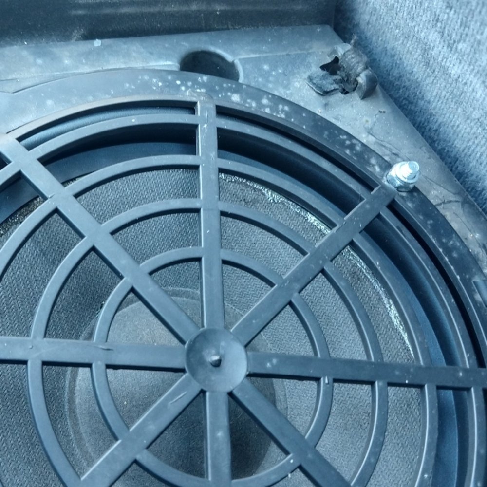

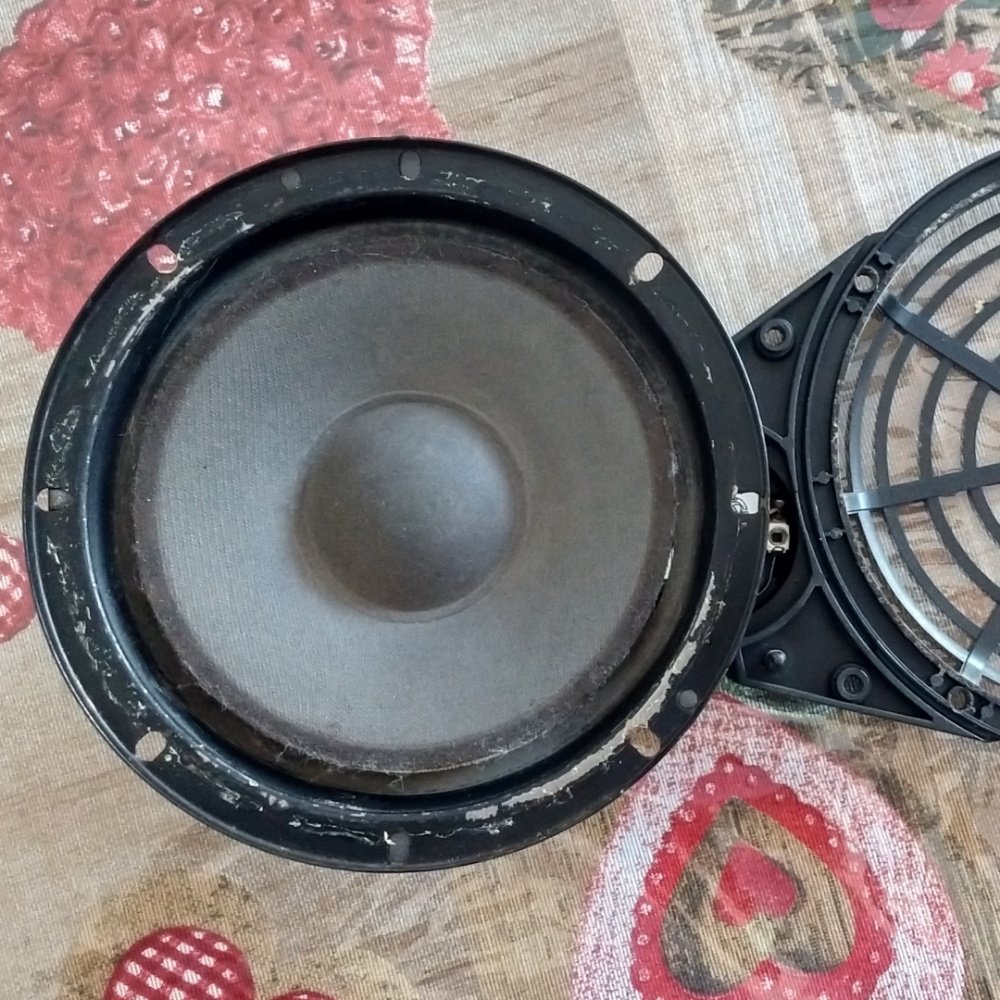

Fatto anche i woofer posteriori! Risultato ottimo, adesso in abitacolo i bassi sono belli pieni!
Per prima cosa li ho puliti per bene con un pennello per togliere la polvere.
Poi col trapano ho tolto i 4 rivetti per separare il woofer dalla struttura di plastica.
Quindi con uno scalpello ben affilato ho tolto la vecchia sospensione in foam ormai distrutta e pulito nuovamente tutto con pennello e infine con un fazzoletto di carta imbevuto di acetone.
Poi ho provveduto a incollare la nuova sospensione in gomma nel bordo esterno facendo attenzione a centrarla perfettamente altrimenti poi interferisce con la struttura di plastica.
Dopo un'oretta ho incollato il bordo interno al cono, sempre con Bostik liquido in modo che il cono si centri automaticamente. Per fare questo ho messo il Bostik nel bordo del cono e con le dita ho premuto la sospensione in tutta la circonferenza per farla andare momentaneamente a contatto col Bostik. Quindi ho poggiato sull'altoparlante un ripiano di legno e un peso per tenere la sospensione a contatto col cono.
Dopo un paio d'ore ho rimontato il tutto con viti e dadi autobloccanti al posto dei rivetti.
Con l'occasione ho dato anche una pulita ai tweeter che erano molto impolverati. Il tweeter si estrae ruotandolo in senso orario (in posizione capovolta, afferrandolo dal guscio del magnete).
Ho utilizzato questa sospensione in gomma: https://a.aliexpress.com/_v1yNdX
Per la verità il lato esterno del toroide (143mm) tocca leggermente nella plastica però non mi ha dato alcun problema.
In definitiva con una spesa di 12 euro ho riparato tutti e 4 i woofer!
