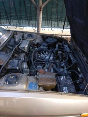

Arrivata oggi!
Che dire? Di sicuro qualche lavoretto di carrozzeria c'è da fare. Prima, però, dovrò sporcarmi le mani: cinghie distribuzione, radiatore, pompa acqua e olio, cuscinetti, paraolii, tagliando completo, controllo freni, varie ed eventuali. Intanto una bella pulizia interna ed esterna.
I Vostri consigli su come procedere al meglio (in particolar modo quelli di Walter1) saranno ben accetti.
@Enzox: quando sarai a Palermo sarà un piacere mostrarti l'auto. Fatti sentire in privato
Vi terrò al corrente della progressione dei lavori; intanto un paio di foto.
Saluti, Nicola_Pa

Bella bella anche il colore!
Ok Nicola un giorno verrò sicuramente a vederla! Nel frattempo tienici aggiornati con i lavori
Complimenti davvero per l'ottimo ritrovamento!

Caro Enzox, rispondo solo ora alla tua richiesta di novità per impegni personali e di lavoro.
Ho sbloccato i freni e sostituito le pastiglie, ho smontato il radiatore per un controllo e mi appresto - solo ora che ho un po' di tempo - a cambiare le cinghie della distribuzione ed i relativi cuscinetti nonché una revisione della pompa dell'acqua; sostituita la pompa carburante, ripristinati gli alzacristalli elettrici un po' lenti e data una pulita agli interni ed una lucidata alla carrozzeria.
Conto, in breve, dopo la sostituzione degli pneumatici, di rimetterla in strada. Mi piace curare da me gli interventi meccanici che sono in grado di fare
