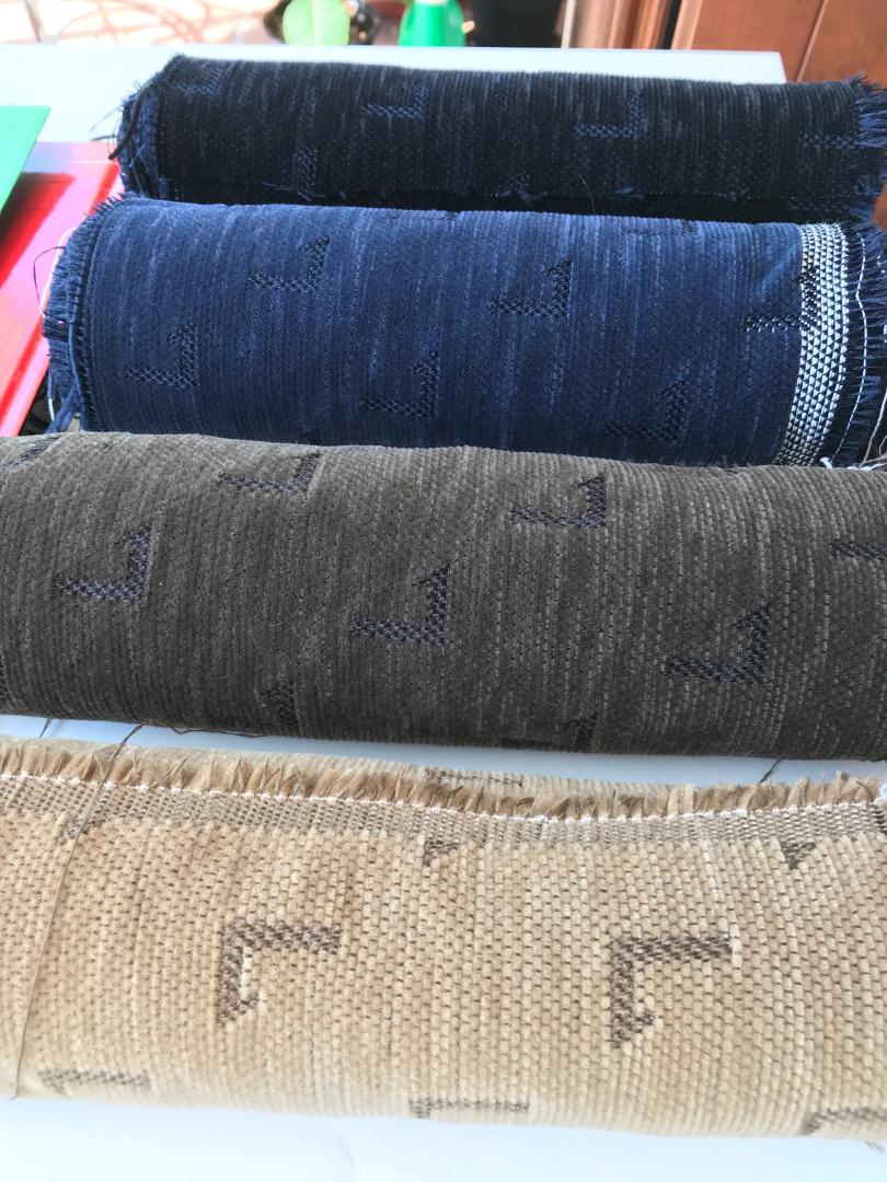

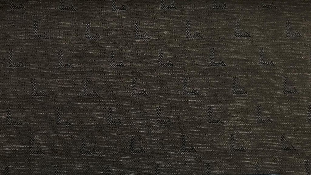

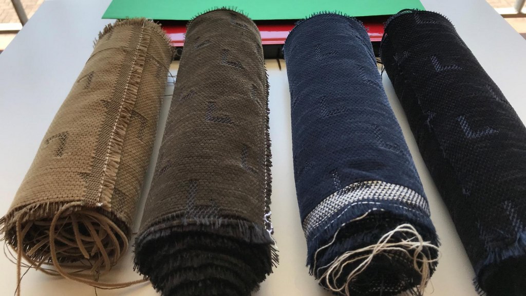

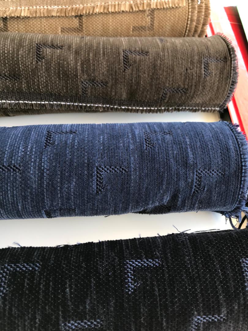

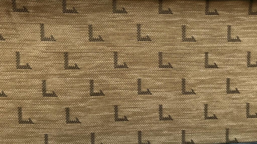

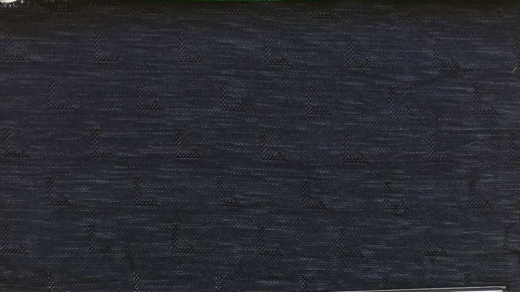

Si tratta di un progetto promosso dal Club Lancia Gamma Italia e che ha avuto per scopo il rifacimento dei tessuti cosiddetti "Zegna" delle Gamma seconda e prima serie e mezzo. Il Club è riuscito a far riprodurre uno stock di tutti e quattro i colori che erano stati messi a catalogo da Lancia, vale a dire: - Blu - Blu chiaro - Marrone - Beige Il tessuto è assolutamente identico all'originale; ho allegato qualche foto dei campioni. Il Club ha messo a disposizione questo stock ai suoi soci ad un prezzo agevolato per metro lineare di bobina alta 1,8m. Questo prezzo è valido fino alla fine dell'anno e, come si dice spesso in caso di promozioni, salvo esaurimento scorte. In effetti, le scorte non sono molto ampie ed anzi, so per certo che uno dei colori è già andato esaurito. Dal prossimo anno in avanti, rimanenze e diritti di riproduzione di ulteriori stock di tessuto saranno ceduti alla stessa tessitoria che ha collaborato alla riproduzione. Il Club tramite Facebook ha comunicato che sarebbe felice di rispondere ad ogni domanda a riguardo per telefono o email riportati qui di seguito: info@clublanciagamma.it +39 392 140 8527 Club Lancia Gamma Italia su FB
