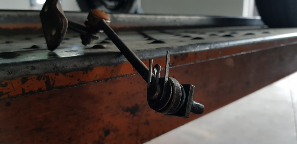

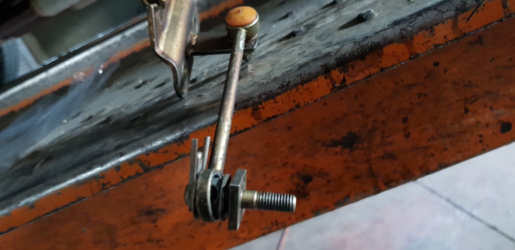

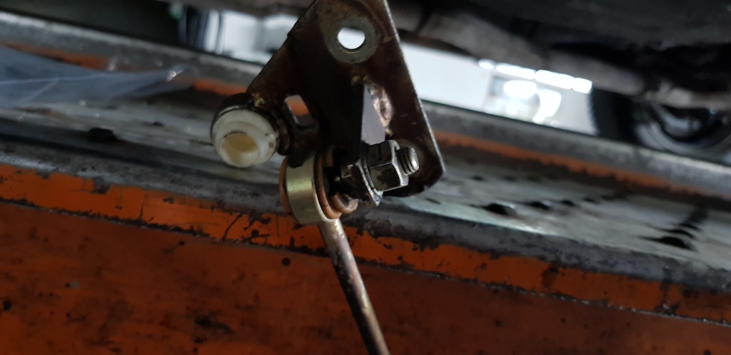

qualche giorno fa mi è letteralmente "rimasta in mano" la leva del cambio, causa rottura della boccola principale del rinvio al selettore (bianca vedi foto).
Con i preziosi consigli del mitico Walter, ho potuto individuare il ricambio da Cavalitto ed ora il cambio è di nuovo in forma.
Nello smontare la bielletta di rinvio (foto) il meccanico mi ha fatto notare che l'altra boccola, arancione più piccola, è piuttosto malandata e sarebbe il caso di premunirsi del ricambio, che sembra introvabile (qualcuno ha dei suggerimenti ?).
Inoltre dall'altro lato della bielletta c'è un meccanismo chiuso da una coppiglia che non mi pare quello originale (mi aspettavo un'altro perno sferico con relativa boccola).
Qualcuno ha per caso una foto del componente originale ?
Grazie
saluti

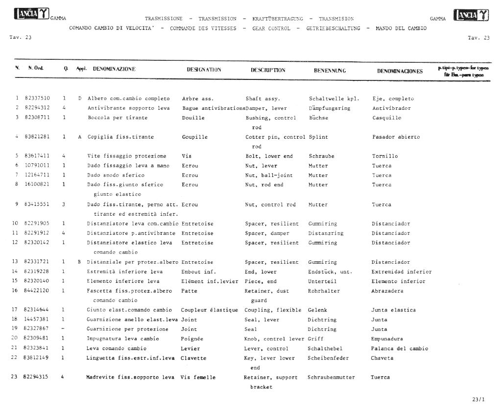

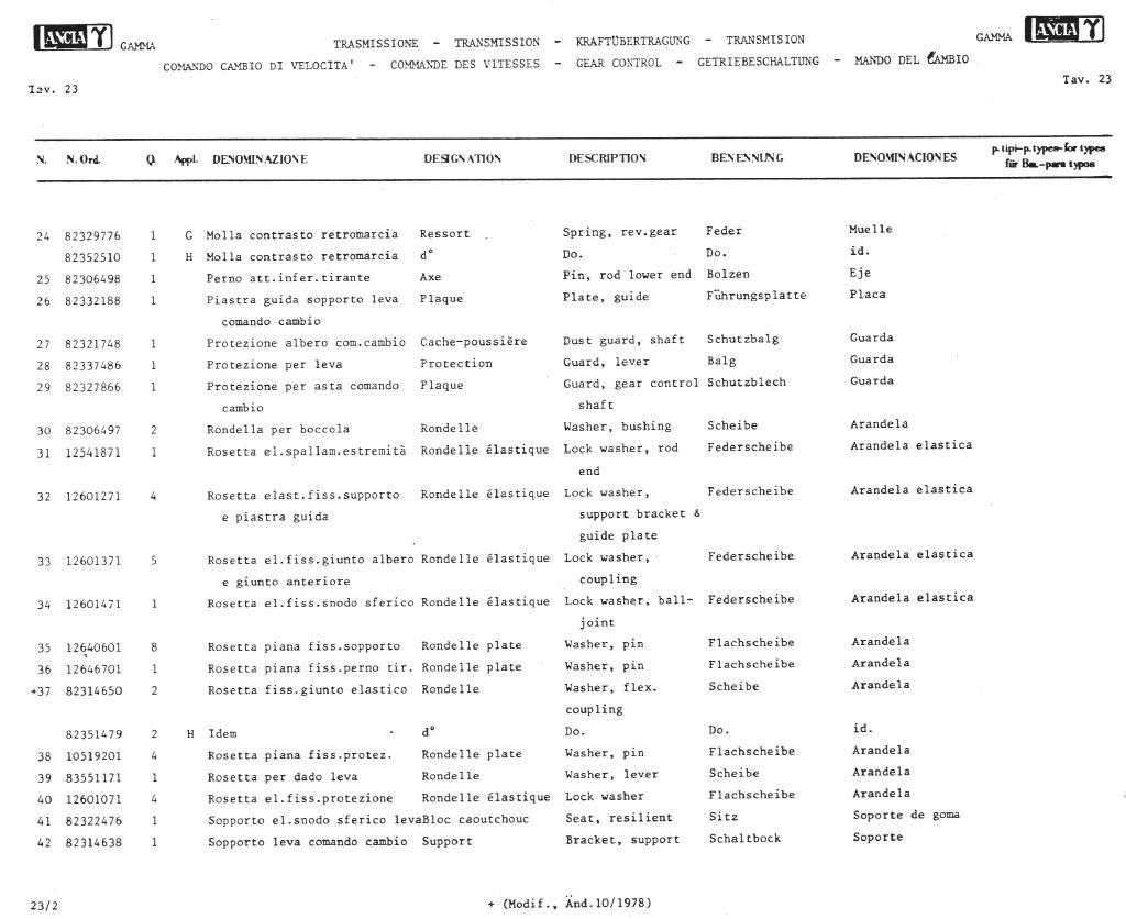

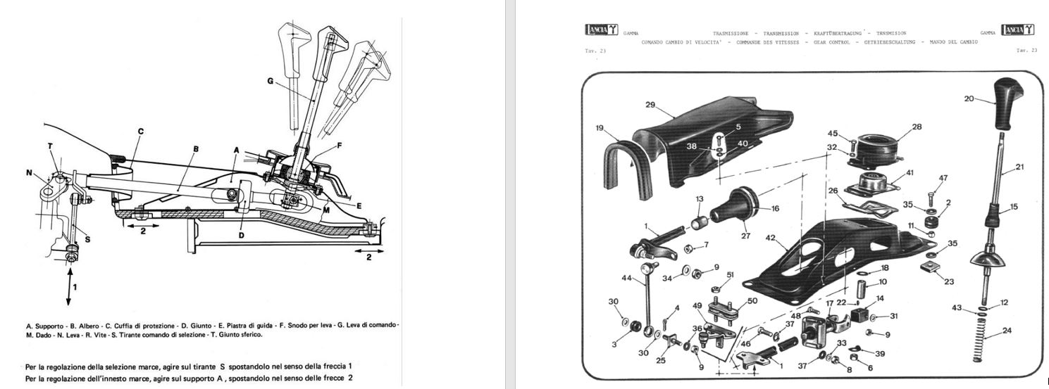

ti allego un disegno del complesso del leveraggio del cambio tratto dal manuale riparazioni, nonchè l'esploso e l'elenco dei particolari che lo compongono, tratti da il catalogo ricambi.
Spero ti possano tornare utili.
Un saluto

Grazie Tanja,
Proprio quello che cercavo.
Tante grazie ancora.
