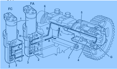

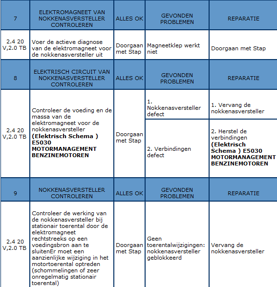

Zie uitleg E learn en bijlage nokkenasversteller 2.4 benz. Bij kenmerken valt te lezen dat het motor management een storing van de regeleenheid herkent en de werking blokkeert. Dan heb je een motorstoring lampje op het dashboard. Maar waarom bij koude motor in drive deze nauwelijks vermogen geeft terwijl er bij warme motor geen problemen zijn, is mij niet helemaal duidelijk.
NOKKENASVERSTELLER
Specificaties
Kenmerken van het systeem
De elektronisch geregelde nokkenasversteller bestaat uit een hydraulische actuator op de inlaatnokkenas.
De nokkenasversteller wordt direct door de inspuitregeleenheid bediend en heeft tot doel om de inlaatkleptiming aan te passen aan de motorbelasting en het gewenste toerental.
De regeleenheid herkent storingen in de nokkenasversteller en het bijbehorende elektrische circuit en blokkeert dan de werking.
Werking
Werking in gesloten toestand (fc)
Als de gesloten toestand gewenst is (stationair toerental en toerental voor maximum vermogen), dan is de magneetklep (1) niet bekrachtigd. Het kleppenpakket (2) wordt door de veer (3) omhoog gedrukt, waardoor geen olie via kanaal (A) naar de nokkenasversteller wordt gevoerd.
In dit geval blijft de kleptiming ongewijzigd (gesloten).
Werking in geopende toestand (fa)
Als de geopende toestand gewenst is (middentoerengebied met een hoog koppel). De elektromagneet (1) wordt bekrachtigd en het kleppenpakket (2) naar beneden gedrukt.
Daardoor kan de olie uit kanaal (A) kamer (B) van de zuiger bereiken en vervolgens, via een inwendige boring, kanaal (C) in de zuiger.
Vanaf dit kanaal kan de olie uitsluitend worden afgevoerd via de bovenste boring naar kanaal (D) (waardoor de olie naar de nokkenasversteller wordt gevoerd). Omdat het kleppenpakket (2) in de lage stand, de afvoerboring (E) afsluit.
Via kanalen (D) en (F) bereikt de olie kamer (G). De olie in kamer (G) drukt plunjer (4) axiaal in de richting van de motor. Omdat de plunjer (4) op de buitenzijde is voorzien van een schuine vertanding, wordt de axiale beweging omgezet ook omgezet in een draaiing rechtsom.
Deze draaiing wordt via rechte spiebanen ook overgebracht op tandwiel (5) van nokkenas (6). Op deze wijze wordt de kleptiming van de inlaatkleppen 18 krukasgraden versteld.
Als de bekrachtiging van de elektromagneet wordt onderbroken, keert het kleppenpakket (2) terug in de beginstand. Hierdoor wordt de olietoevoer naar plunjer (4) onderbroken en wordt de olie naar de afvoer gedrukt door de veer (7).
Kanaal (L) verzorgt de smering van de nokkenaslagertap onder de verschillende bedrijfsomstandigheden.
De overtollige olie in kamer (H) van de elektromagneet wordt eveneens afgevoerd naar afvoerboring (E).

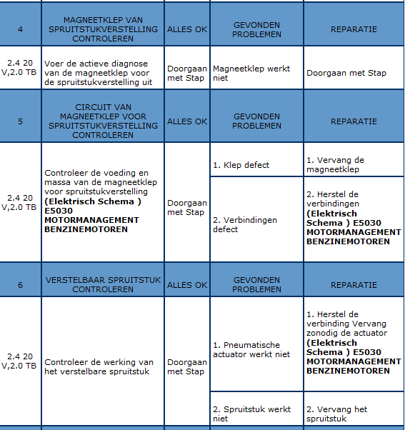

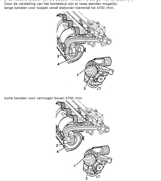

Zie uitleg E learn en bijlage.Dit kan er ook mee te maken hebben. Kan mogelijk mechanisch vast zitten of niet goed bewegen, vacuüm slang los of gescheurd. Hoe is de stekker van de motor control unit, Misschien wat corrosie op de pennen.
Staat de distributie op tijd?

De inspuitregeleenheid bedient de tweeweg-magneetklep (1) onder bepaalde bedrijfsomstandigheden, waardoor er een verbinding ontstaat tussen de accumulator (2) en de pneumatische actuator (3). De actuator verstelt via stangen het kantelstuk (4).
Door de verstelling van het kantelstuk zijn er twee standen mogelijk:
lange kanalen voor koppel vanaf stationair toerental tot 4700 /min.
korte kanalen voor vermogen boven 4700 /min

De tweewegmagneetklep voor de spruitstukverstelling is ingebouwd in de pneumatische actuator voor de spruitstukverstelling en wordt bediend door de inspuitregeleenheid.
De magneetklep geeft zonodig de onderdruk in de accumulator (in het spruitstukhuis) door aan de pneumatische actuator van het kantelstuk.
